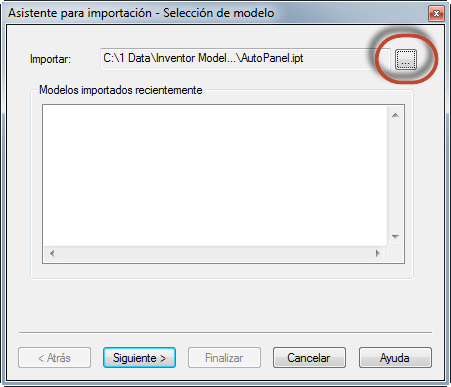

  4. Haga clic en el botón de puntos suspensivos en el cuadro de diálogo Asistente para importación para buscar el archivo que se desea importar.
  5. Acceda a la ubicación del archivo de Autodesk Inventor que ha descargado.
  6. Seleccione el archivo Panel.ipt y haga clic en Abrir.
  7. Haga clic en Siguiente en el cuadro de diálogo Asistente para importación. La importación de la pieza tarda unos segundos.

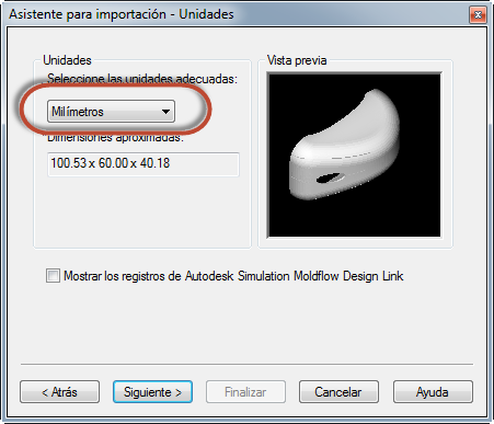

  8. Confirme que las unidades son milímetros.

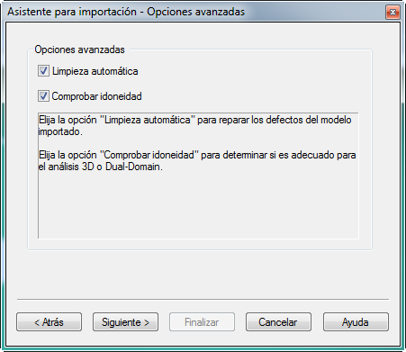

  9. Haga clic en Siguiente en la página Opciones avanzadas.
    La limpieza y las comprobaciones tardan unos segundos.

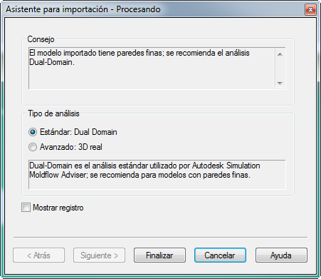

  10. Haga clic en Finalizar para aceptar el tipo de análisis como Estándar: Dual Domain.

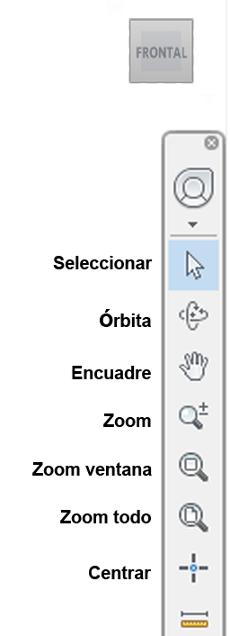

  13. Utilice ViewCube y la barra de navegación de la derecha para mover el modelo por la pantalla.
