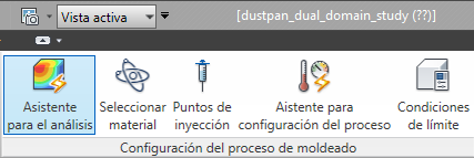

  1. Haga clic en (ficha Inicio > panel Configuración del proceso de moldeado > Asistente para el análisis).
