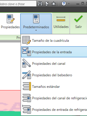

  1. Haga clic en (ficha Geometría > panel Propiedades > Predeterminados) y seleccione Propiedades de la entrada en el menú desplegable para abrir el diálogo Propiedades de la entrada.
  2. Seleccione Fría en el menú desplegable Tipo de entrada y Circular cónica en el menú desplegable Forma de la entrada.
  3. Introduzca un Diámetro inicial (1) de 4 mm y un Diámetro final (2) de 2 mm.
