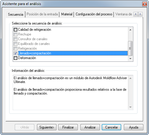

  1. Haga clic en Inicio > Configuración del proceso de moldeado > Asistente para el análisis.
  2. Desactive Llenado como la secuencia de análisis.
  3. Active Llenado+compactación como la secuencia de análisis y, a continuación, haga clic en Siguiente.

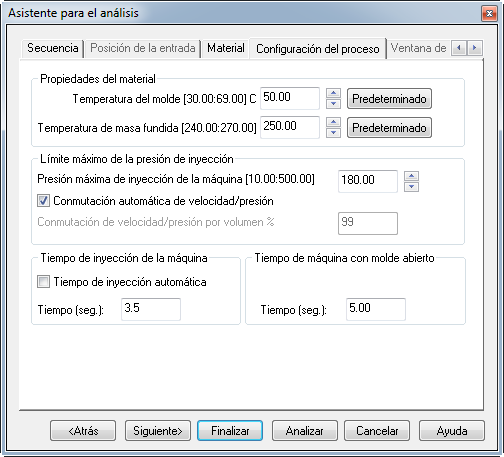

  5. Establezca el tiempo de llenado en 3.5 segundos y, a continuación, haga clic en Siguiente.
  6. Revise el Perfil de compactación y el Tiempo de refrigeración automático y, a continuación, haga clic en Análisis.
