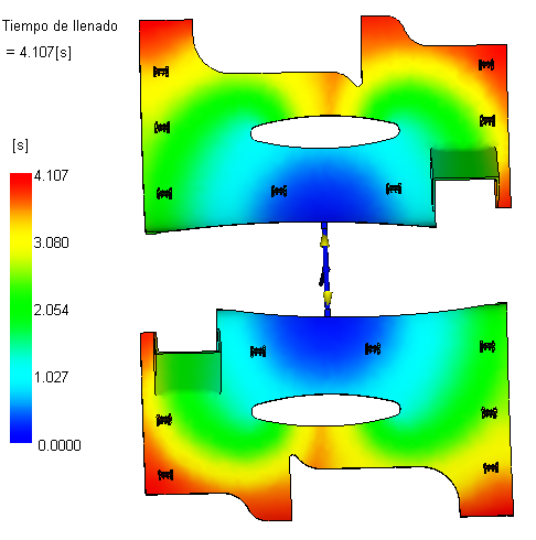

En esta tarea revisará los resultados del tiempo de llenado.
  1. Haga clic en Inicio > Resultados para mostrar la cinta Resultados.
  2. Haga clic en Tiempo de llenado en la lista Tareas del estudio.
  3. Haga clic en Resultados > Animación > Reproducir para animar los resultados.
  4. Rote, encuadre y aplique zoom según sea necesario para ver el patrón de llenado.
El llenado está equilibra entre las cavidades y el tiempo de llenado es de más de 4 segundos.
