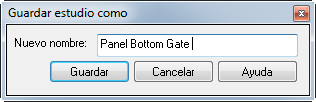

  1. Haga clic en la flecha hacia abajo situada junto al icono de guardar en la barra de herramientas de acceso rápido y seleccione Guardar estudio como.
  2. Escriba Entrada inferior de panel como el nuevo nombre y haga clic en Guardar.
