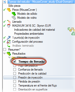

  1. Haga clic en Tiempo de llenado en la lista Tareas del estudio.
