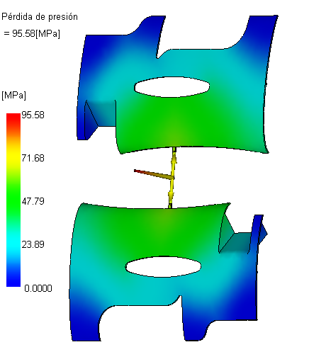

En esta tarea revisará los resultados de la presión de inyección.
  1. Haga clic en Presión de inyección en la lista Tareas del estudio.
  2. Haga clic en Resultados > Animación > Reproducir para animar los resultados.
  3. Rote, encuadre y aplique zoom según sea necesario para ver los resultados.
Acerca de 1/3 de la presión para llenar el molde se encuentra en el sistema de canales. Si el modelo incluye un sistema de canales, la presión de inyección es mejor si es inferior a aproximadamente el 75 % de la presión de la máquina de moldeado. Si no sabe qué máquina específica se va a utilizar, puede asumir que la capacidad de presión de la máquina será de 140 MPa, que es un enfoque conservador. Limitar la presión de inyección a 100 MPa es una buena referencia que puede seguir. Esta herramienta está ajustada justo por debajo de esta cantidad.
