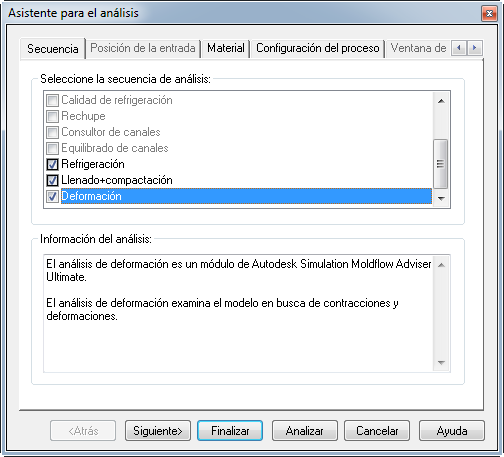

  1. Haga clic en Inicio > Configuración del proceso de moldeado > Asistente para el análisis.
  2. Desactive Llenado.
  3. Active Refrigeración.
  4. Active Llenado+compactación.
  5. Active Deformación.
  6. Haga clic en Siguiente.

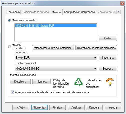

  7. Asegúrese de que el material es Styron EUR, Magnum 3416 SC y, a continuación, haga clic en Siguiente.

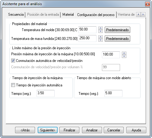

  8. Asegúrese de que la temperatura del molde es 50 °C.
  9. Asegúrese de que la temperatura de masa fundida es 250 °C.
  10. Asegúrese de que el tiempo de inyección es 3.5 segundos.
  11. Asegúrese de que el tiempo de apertura de molde es 5 segundos y, a continuación, haga clic en Siguiente.
  12. Asegúrese de que el perfil de compactación es % presión al final del llenado.
  13. Asegúrese de que el perfil es 0 - 80, 10 - 80.
  14. Escriba 25 segundos como Tiempo de inyección + compactación + refrigeración.
  15. Haga clic en Analizar.
