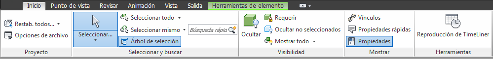

La cinta de opciones es una paleta que muestra herramientas y controles basados en tareas.
La cinta de opciones está dividida en dos fichas, cada una de las cuales permite realizar una actividad específica. En cada ficha, las herramientas están agrupadas en una serie de paneles basados en tareas.
Para especificar qué fichas y grupos de la cinta de opciones se muestran, haga clic con el botón derecho en la cinta de opciones y, en el menú contextual, active o desactive los nombres de fichas o grupos.
La cinta de opciones se puede personalizar según sus necesidades de los modos siguientes:
Puede controlar la cantidad de espacio que ocupa la cinta de opciones en la ventana de la aplicación. Hay dos botones a la derecha de las fichas de la cinta de opciones, que permiten alternar las opciones de la cinta y minimizarlas.
Algunas de las fichas son contextuales. Al ejecutar algunos comandos, aparece una ficha contextual de la cinta de opciones especial en vez de una barra de herramientas o un cuadro de diálogo. Por ejemplo, cuando empiece a seleccionar elementos en la Vista de escena, aparecerá la ficha Herramientas de elemento, que hasta el momento estaba oculta. Si no se selecciona nada, la ficha vuelve a quedar oculta.
