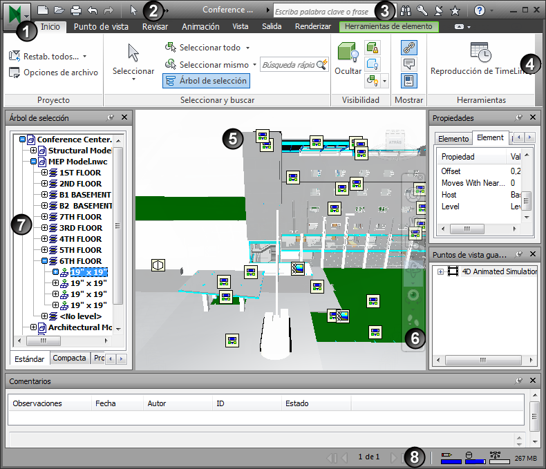

En esta sección, se describen brevemente los componentes principales de la interfaz estándar de Autodesk Navisworks.
La interfaz de Autodesk Navisworks es intuitiva y fácil de utilizar. Es posible ajustar la interfaz de la aplicación para adaptarla a la forma de trabajar del usuario. Por ejemplo, puede ocultar ventanas anclables que no suela utilizar para no sobrecargar la interfaz. Puede agregar y eliminar botones de la cinta de opciones y de la Barra de herramientas de acceso rápido.
Puede aplicar un tema distinto a la interfaz estándar.
| 1. Botón y menú de la aplicación | 5. Vista de escena |
| 2. Barra de herramientas de acceso rápido | 6. Barra de navegación |
| 3. InfoCenter | 7. Ventanas anclables |
| 4. Cinta de opciones | 8. Barra de estado |
