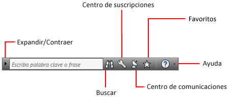

Uso de InfoCenter
InfoCenter es una función que se utiliza en varios productos de Autodesk. Consta de un conjunto de herramientas en la parte derecha de la barra de título que permite acceder a muchas fuentes de información relacionadas con productos. En función del producto de Autodesk y de la configuración, estas herramientas pueden variar. Por ejemplo, en el caso de algunos productos, la barra de herramientas InfoCenter también puede incluir el botón Iniciar sesión para los servicios de Autodesk Cloud.
InfoCenter se puede utilizar para buscar la ayuda relacionada con el producto, visualizar el grupo Centro de suscripciones para servicios de suscripción, el grupo Centro de comunicaciones para actualizaciones y anuncios de productos, y el grupo Favoritos para acceder a los temas guardados.
Buscar
Utilice el cuadro y el botón Buscar para buscar información rápidamente en la ayuda del producto principal mediante palabras clave (o escribiendo una frase).
Haga clic en la flecha de Expandir/Contraer para cambiar el cuadro Buscar al estado contraído.
Los servicios de suscripción están disponibles únicamente para los socios de Autodesk. Los servicios incluyen el acceso a:
  • Las últimas versiones del software de Autodesk
  • Mejoras de productos incrementales
  • Soporte web personalizado suministrado por expertos técnicos de Autodesk
  • e-Learning personalizado
Haga clic en el botón Centro de suscripciones para ver un menú desplegable de las opciones disponibles.
Nota: La opción Centro de suscripciones no se encuentra disponible en todos los productos o ubicaciones.
El Centro de comunicaciones ofrece los siguientes tipos de anuncios:
  • Canales de Autodesk: ofrecen información de soporte, actualizaciones de productos y otros anuncios (como artículos y sugerencias).
  • Fuentes RSS: ofrecen información de las fuentes RSS a las que se ha suscrito. Normalmente, las fuentes RRS notifican si se ha publicado contenido nuevo. Es posible que se lleve a cabo la suscripción automática a varias fuentes RSS por defecto al instalar el software.
Favoritos
Utilice la herramienta Favoritos para acceder rápidamente a vínculos importantes guardados desde el Centro de suscripciones o el Centro de comunicaciones.
Para añadir un favorito, abra el Centro de suscripciones o el Centro de comunicaciones y haga clic en el icono Favoritos junto al vínculo que desea añadir.
