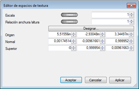

    El editor de texturas planas:

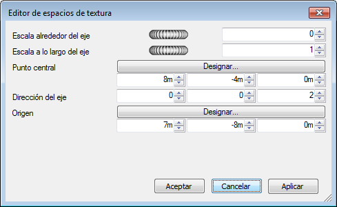

    El editor de texturas cilíndricas:

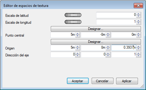

    O el editor de texturas esféricas:
  3. Edite los diferentes parámetros y haga clic en Aplicar para ver los resultados de la edición. Si hace clic en Designar, podrá designar de forma interactiva un punto en el modelo en lugar de especificar las coordenadas X, Y y Z por separado.
  4. Haga clic en Aceptar.
