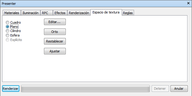

Uso de los espacios de textura de Presenter
Los espacios de textura definen el modo utilizado para aplicar una textura a un elemento. Por ejemplo, si se aplica una textura cilíndrica a una tubería, las texturas de la tubería tendrán un aspecto más natural en el modelizado. El espacio de textura de un elemento puede asignarse en la aplicación de CAD original y almacenarse en el archivo de CAD nativo, o bien puede definirse en la ventana Presenter mediante las opciones Prisma, Plano, Cilindro o Esfera. La opción Explícita permite aplicar una textura definida por el usuario y está disponible si el elemento tiene un espacio de textura aplicado en la aplicación de CAD original. Cada opción de espacio de textura aplica geometría delimitadora imaginaria alrededor del elemento, y ajusta y envuelve la textura de la mejor manera posible a la geometría que hay debajo de la geometría delimitadora.
Si ha aplicado textura a un elemento, la ventana Presenter intentará buscar el espacio de textura más apropiado de los cuatro disponibles. Si el resultado no es el esperado, puede editar el espacio de textura.
