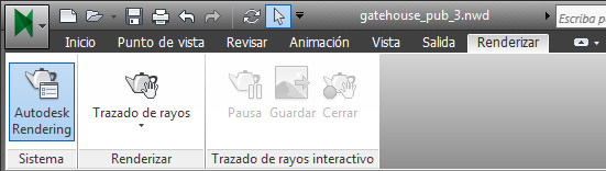

Puede acceder a las herramientas de renderización de Autodesk tanto desde la ficha Inicio, grupo Herramientas, como desde la ficha Renderización de la cinta de opciones.

La navegación en modelos en tiempo real es compatible con el estilo visual realista (se controla con las herramientas disponibles en la ficha Punto de vista, grupo Estilo de renderización) y con el estilo visual fotorrealista (se controla con el botón Trazado de rayos en la ficha Renderización, grupo Renderización).
