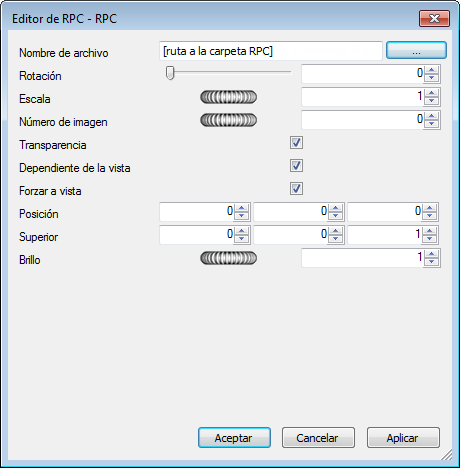

  1. Abra la ventana Presenter y haga clic en la ficha RPC.
  2. En el panel izquierdo, expanda el archivo Plantillas y arrastre el icono RPC a la paleta de la derecha.
  3. Haga doble clic en el icono RPC de la paleta.
  4. En el Editor de RPC, haga clic en el botón Examinar (...) del campo Nombre de archivo.
  5. En el cuadro de diálogo Abrir archivo RPC, localice el archivo RPC deseado y haga clic en Abrir. Autodesk Navisworks dispone de una pequeña selección de archivos RPC gratuitos. Puede encontrarlos en la carpeta de instalación del producto, por ejemplo C:\Archivos de programa\Autodesk\Navisworks Manage 2014\presenter\lads\layla_data\textures\RPC. Puede usarlos para crear escenas simples con personas, plantas y árboles.
  6. Ajuste los parámetros en el Editor de RPC y haga clic en Aceptar.
