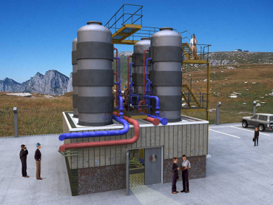

Un ejemplo de personas RPC alrededor de un edificio y sobre él
La ventaja fundamental de utilizar contenido RPC es que no se requiere mucho tiempo para rellenar una escena con contenido realista y tampoco supone mucho más tiempo de modelizado.

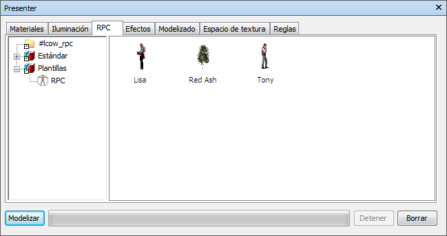

Como en el caso de las fichas Materiales, Iluminación y Modelizado, la ficha RPC está dividida en dos paneles: el archivo a la izquierda y la paleta a la derecha. En esta ficha puede configurar el contenido RPC.
