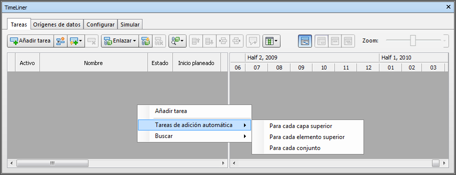

  2. Cree algunas tareas; cada una debe tener un nombre, una fecha de inicio, una fecha de fin y un tipo de tarea. Puede añadir tareas manualmente. Si lo prefiere, pulse en Tareas de adición automática en la ficha Tareas, o bien haga clic con el botón derecho en el área de tareas y cree un conjunto de tareas inicial basado en los nombres de capa, elemento o conjunto de selección. La herramienta TimeLiner define algunos tipos de tarea predefinidos (Construcción, Demoler y Temporal), pero el usuario también puede definir sus propios tipos de tarea en la Ficha Configurar. También puede ver una representación gráfica de solo lectura de la programación del proyecto, y puede cambiar entre diagramas de Gantt Planeados, Reales y Planeados respecto a reales.

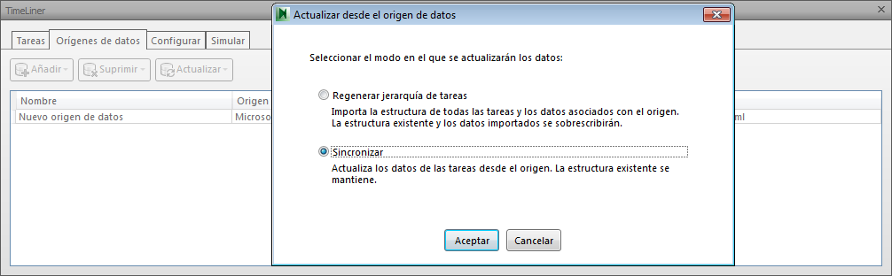

    Puede usar la Ficha Orígenes de datos para importar tareas de un origen externo, como Microsoft Project™. Puede elegir un campo de una programación externa para definir los tipos de las tareas importadas o bien establecer manualmente los tipos de tarea. Puede editar los parámetros de tarea directamente en TimeLiner. También puede actualizar la tabla de planificación externamente y Actualizar las tareas de TimeLiner para alinearlas con las del origen externo. Los cambios que se realicen a las tareas importadas desde archivos de proyecto externos se sobrescribirán la próxima vez que se actualice el origen de datos correspondiente.

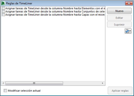

    También puede hacer clic en Enlazar automáticamente mediante reglas y Uso de reglas para enlazar tareas automáticamente.
