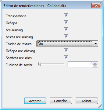

Para editar el estilo de modelizado seleccionado, haga doble clic en ese estilo en la paleta. Se abrirá el cuadro de diálogo Editor de modelizados. El editor varía en función del tipo de estilo de modelizado. A continuación se muestra el editor del estilo Calidad alta:
Puede hacer clic en cualquier momento en Aplicar para aplicar los cambios del parámetro en la escena.
