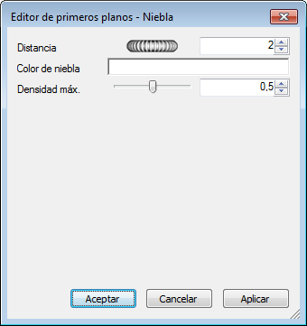

El proceso para agregar efectos de primer plano es parecido al de agregar efectos de fondo. En la paleta, haga doble clic en un efecto para abrir el Editor de primeros planos. El editor varía en función del tipo de primer plano. A continuación se muestra el editor de Niebla:
Puede hacer clic en cualquier momento en Aplicar para aplicar los cambios del parámetro en la escena.
