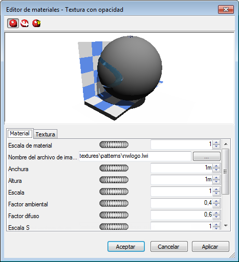

  1. Expanda el archivo de material Plantillas y haga doble clic en el material Textura lisa para añadirlo a la paleta de la escena y abrir el Editor de materiales.

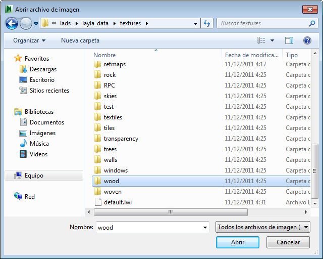

  2. En la ficha Material (o en la ficha Color si tiene establecido el perfil Desarrollador), haga clic en el botón Examinar (...), que aparece junto al cuadro de texto Nombre del archivo de imagen. Se abre el cuadro de diálogo Abrir archivo de imagen.
  3. Busque y seleccione el archivo de imagen, y haga clic en Abrir.
  4. Es posible que, una vez hecho esto, necesite ajustar algunos de los parámetros de textura del nuevo material, por ejemplo, la escala, la rotación, el desfase o el reflejo (si está girada). Todos esos parámetros pueden editarse en la ficha Textura. Consulte Edición de materiales de Presenter para obtener más información.
