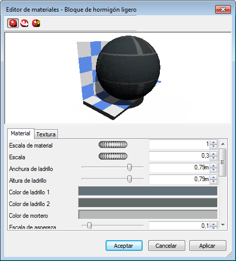

Para editar un material, haga doble clic en la paleta o bien haga clic con el botón derecho en el material y seleccione Editar en el menú contextual. Aparecerá el cuadro de diálogo Editor de materiales, que varía según los materiales. No es posible añadir ni eliminar parámetros de un material, sino simplemente editar los que ya existen, de modo que es importante utilizar el tipo de plantilla de material correcto para el material que se desea editar. El cuadro de diálogo de la textura Bloque de hormigón ligero que se muestra a continuación lo utilizaremos a modo de ejemplo para ver cómo se edita un material.
Nota: Si el perfil de Presenter del Editor de opciones (consulte Página de Presenter para obtener más información) se ha configurado como Avanzado, habrá más fichas y parámetros que editar en este cuadro de diálogo. En concreto, aparecen las fichas Reflectancia, Transparencia, Desplazamiento y Espacio de textura 2D, y en la parte superior de cada ficha aparece un cuadro Sombreador que permite cambiar completamente el tipo de material y el resto de parámetros.
