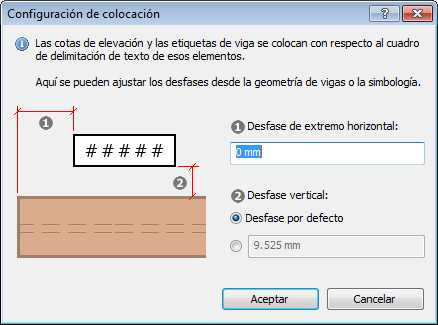

Haga clic en el botón Configuración para abrir el cuadro de diálogo Configuración de colocación y ajuste el desfase de etiquetas y cotas de elevación con respecto a las vigas.
Los parámetros Desfase de extremo horizontal y Desfase vertical ajustan la distancia de las etiquetas y de las cotas de elevación desde sus puntos de enlace (consulte Familias de etiquetas de armazón estructural) aplicando la medida indicada. Esta medida es representativa de la escala de dibujo y sus valores por defecto son 0" horizontalmente y 3/8" verticalmente.
