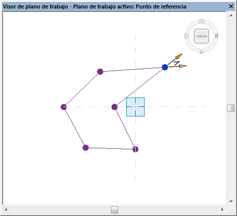

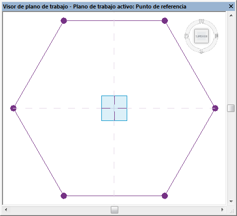

  2. Seleccione la ficha Modificar | <Elemento>grupo Plano de trabajo Visor.
    El visor de plano de trabajo se abre en la vista 2D requerida.
  3. Edite el modelo según sea necesario.
Cuando se realizan cambios en una vista de proyecto o en el visor de plano de trabajo, el resto de vistas se actualizan en tiempo real.
