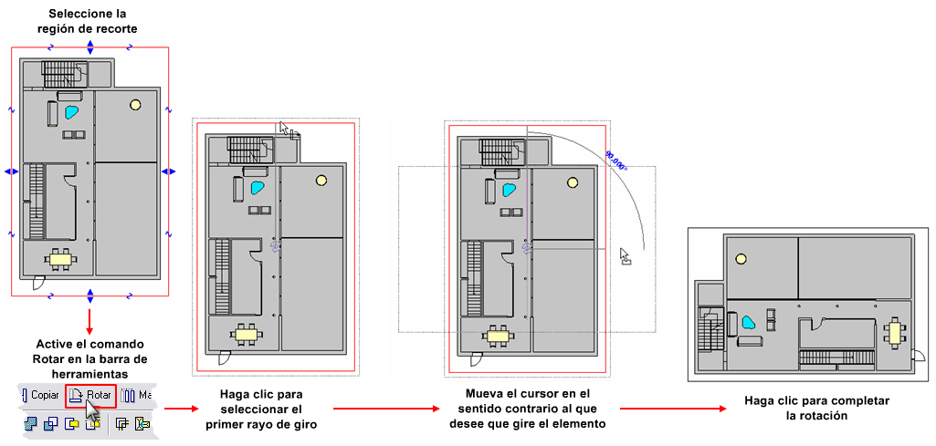

Al rotar una vista mediante la rotación de una región de recorte, el modelo rota en la dirección opuesta a la región de recorte.
Para rotar una vista por su región de recorte:
- Abra la vista de proyecto que vaya a rotar.
- En la barra de controles de vista, haga clic en
(Mostrar región de recorte). La región de recorte se mostrará en la vista. Quizá deba alejar para verla.
- Seleccione la región de recorte.
- Haga clic en la ficha Modificar <tipo de vista>
grupo Modificar
(Rotar). Nota: La orientación de la vista actual se debe establecer en Norte de proyecto en la
paleta Propiedades para que la herramienta Rotar esté disponible.
- Rote la vista.
Si desea más información sobre la herramienta Rotar, consulte Rotación de elementos.
