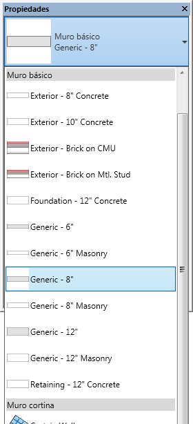

Cuando hay una herramienta de colocación de elementos activa, o al seleccionar elementos del mismo tipo en el área de dibujo, el selector de tipo aparece en la parte superior de la paleta Propiedades. Éste identifica el tipo de familia seleccionado actualmente y proporciona un menú desplegable que permite cambiar de tipo.
Para hacer que el selector de tipo esté disponible cuando la paleta Propiedades está cerrada, haga clic con el botón derecho en el selector de tipo y seleccione Añadir a barra de herramientas de acceso rápido. En el selector de tipo disponible en la ficha Modificar, haga clic con el botón derecho del ratón en la paleta Propiedades y haga clic en Añadir a ficha Modificar de cinta de opciones. Cada vez que se selecciona un elemento, se refleja en la ficha Modificar.

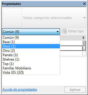

Debajo del selector de tipo hay un filtro que identifica la categoría de los elementos que va a colocar una herramienta o la categoría y el número de elementos seleccionados en el área de dibujo. Si se seleccionan varios tipos o categorías, la paleta solo muestra las propiedades de ejemplar comunes a todos los elementos. Cuando haya varias categorías seleccionadas, utilice el menú desplegable del filtro para ver las propiedades de una categoría específica o de la vista. La selección de una categoría específica no afecta al conjunto de selección.
A menos que se seleccionen elementos de distintos tipos, el botón Editar tipo abre un cuadro de diálogo que permite visualizar y modificar las propiedades de tipo del elemento seleccionado (o las propiedades de la vista, según se haya configurado el filtro de propiedades). Para obtener más información sobre la diferencia entre las propiedades de ejemplar y las propiedades de tipo, consulte Propiedades de elemento.
