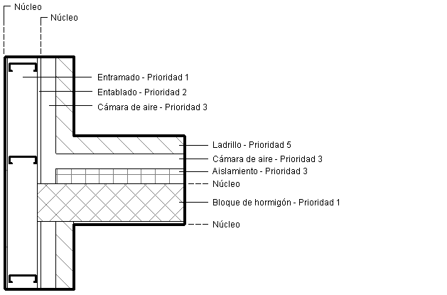

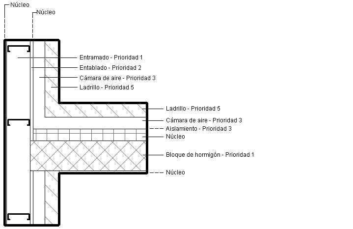

Aplicación de una función a una capa de una estructura compuesta
A cada capa se asigna una función específica para que la capa pueda unirse a su capa funcional correspondiente. Las funciones de capa tienen un orden de prioridad.
Funciones de capas
Puede asignar las siguientes funciones a las capas:
