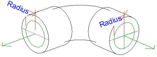

Las líneas de referencia sirven para crear un esqueleto de familia paramétrico al que se pueden enlazar elementos de la familia.
Las líneas de referencia son objetos de referencia con su propia categoría. Al seleccionarlas, muestran caras dobles. Al imprimir, su visibilidad queda afectada por la opción Ocultar planos de referencia/trabajo.
Las líneas de referencia rectas proporcionan cuatro caras o planos en los que dibujar: uno de ellos paralelo al plano de trabajo de la línea y el otro perpendicular a dicho plano, uno en cada punto final. Todos los planos pasan por la línea de referencia. Los planos aparecen si se selecciona o se resalta la línea de referencia, o si se usa la herramienta Plano de trabajo. Al seleccionar un plano de trabajo, puede colocar el puntero sobre una línea de referencia y pulsar la tecla Tab para alternar entre los cuatro planos. Siempre se muestra primero el plano en el que se ha esbozado la línea. También se pueden crear líneas de referencia de arco, pero estas no definen ningún plano.
Comportamiento de las líneas de referencia en el proyecto
Después de cargar una familia en un proyecto, el comportamiento de las líneas de referencia es idéntico al de los planos de referencia. Las líneas de referencia no son visibles dentro de un proyecto y no se resaltan al seleccionarse el ejemplar de familia. Se resaltan y generan pinzamientos de forma en los mismos contextos que los planos de referencia, en función de la propiedad Referencia.
Línea de referencia seleccionada en varias vistas
