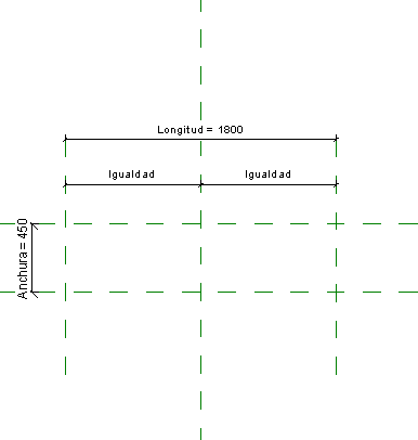

Después de planificar la familia, debe crear el esqueleto de ésta. El esqueleto está formado por planos de referencia y parámetros sobre los que se creará la geometría de familia. También define el origen (punto de inserción) de los elementos que se creen con la familia.
Para crear el esqueleto de familia, comenzará por definir el origen de esta. Luego creará el esqueleto con elementos denominados planos y líneas de referencia. A continuación, definirá parámetros de familia. Los parámetros definidos en esta fase suelen controlar el tamaño (longitud, anchura y altura) del elemento, y permiten añadir tipos de familia.
Vista del esqueleto de una familia
Cuando haya finalizado el esqueleto, debe probarlo cambiando los valores de parámetros y verificando que los planos de referencia cambian de tamaño. Mediante la creación de esqueletos sólidos a partir de datos recopilados en la fase de planificación antes de crear la geometría de familia, se garantiza la estabilidad de las familias que se creen.
