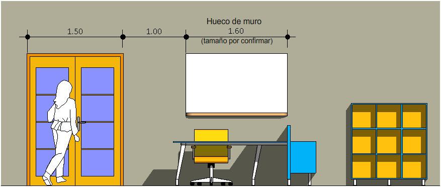

Es posible añadir texto suplementario encima, debajo o a ambos lados de un valor de cota permanente o de una etiqueta de texto de igualdad (Igualdad).
Ejemplo
