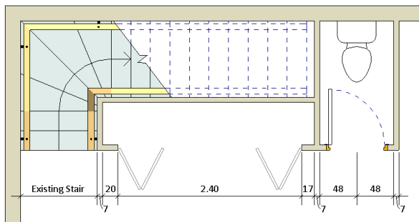

Puede sustituir un valor de cota permanente o de texto de etiqueta de igualdad (Igualdad) con texto personalizado, tal como se muestra en la siguiente imagen.
También puede sustituir un valor de cota por variaciones de una clase de elemento, como se muestra a continuación.
No puede sustituir un valor de cota permanente o de texto de etiqueta de igualdad (Igualdad) por un valor numérico.
