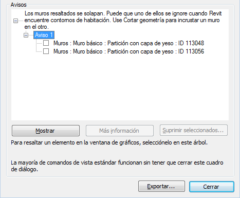

Si hay avisos asociados a un elemento que seleccione en un dibujo, en la ficha Modificar correspondiente al elemento se muestra un grupo de avisos con la herramienta Mostrar avisos relacionados. Puede hacer clic en esta herramienta para ver una lista de avisos relacionados. Estos avisos se encuentran en el panel de mensajes del cuadro de diálogo de Autodesk Revit LT 2014 . En el gráfico siguiente se muestra la lista de avisos.
En el cuadro de diálogo de mensajes aparecen los avisos en una vista de árbol que puede ampliar para ver los elementos individuales que están asociados a cada aviso. Al seleccionar el texto que se encuentra cerca del aviso, el elemento se resalta en todas las vistas abiertas en las que se muestre.
Para suprimir un elemento del modelo, seleccione la casilla junto al nombre del elemento y haga clic en Suprimir seleccionados.
