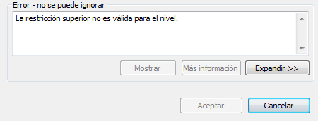

Si se produce algún error mientras trabaja, Revit LT muestra cuadros de error para informar de los problemas. En algunas ocasiones, se puede hacer caso omiso de los mensajes; en otras, Revit LT exige anular la última acción efectuada. El cuadro de diálogo incluye la acción apropiada que debería realizarse.
Cuadro de diálogo de error de muestra
