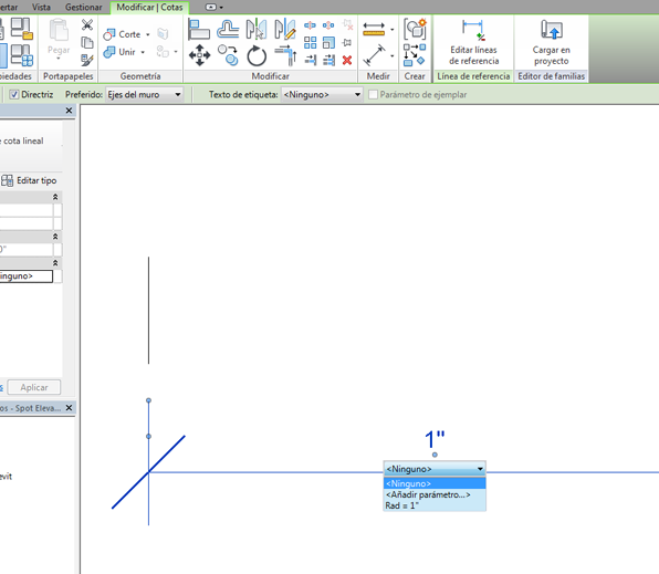

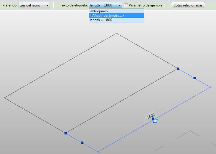

En el Editor de familias, puede editar una cota permanente en el dibujo o en la barra de opciones.
En el dibujo, seleccione la cota permanente y realice una de las siguientes acciones:
- Haga clic con el botón derecho, seleccione Texto de etiqueta y, a continuación, seleccione un parámetro existente o Añadir parámetro. Consulte Creación de parámetros de familia.
- Haga clic con el botón derecho, seleccione Editar longitud y escriba un valor nuevo.
- En la Barra de opciones, haga clic en el menú desplegable Texto de etiqueta y seleccione un parámetro existente o Añadir parámetro.
