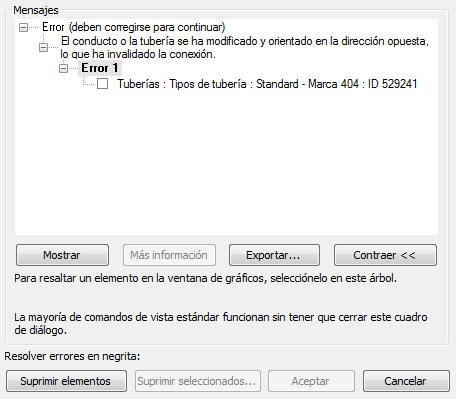

En el cuadro de diálogo del mensaje de error, haga clic en Expandir para ampliar el cuadro de diálogo del mensaje de error y ver una estructura en forma de árbol con una lista de los errores y avisos asociados con la última acción.
Para ver más información relativa a cada error, haga clic en el signo más (+) de la estructura en forma de árbol.
Puede seleccionar (resaltar) un encabezamiento de error, por ejemplo Error 1, y todos los elementos asociados con él se seleccionan en el área de dibujo. Asimismo, puede resaltar el nombre de un elemento y sólo dicho elemento se seleccionará en el área de dibujo. Tras haber resaltado el nombre del elemento, haga clic en Mostrar; Revit LT busca vistas únicamente de ese elemento.
Puede marcar la casilla de verificación junto a un elemento y eliminarlo haciendo clic en Suprimir seleccionados.
Para devolver el cuadro de diálogo a la vista normal, haga clic en Contraer.
