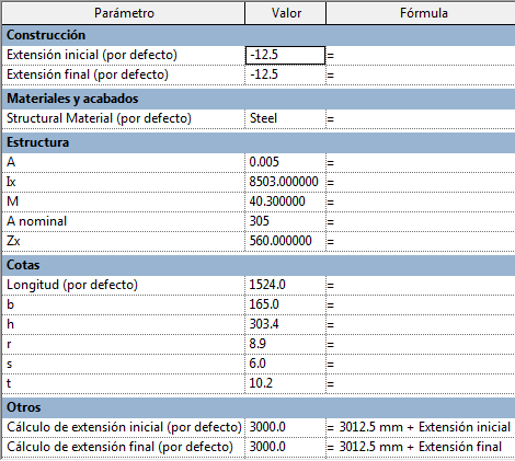

  5. En el cuadro de diálogo Tipo de familia, compruebe que están presentes los siguientes parámetros:
    • en Construcción, Extensión inicial.
    • en Construcción, Extensión final.
    • en Otro, Cálculo de extensión inicial con una fórmula que contenga una Extensión inicial.
    • en Otro, Cálculo de extensión final con una fórmula que contenga una Extensión final.
    Si no se cumplen estas condiciones, la familia no debe actualizarse.
  6. Seleccione los cuatro parámetros enumerados en el paso anterior y haga clic en Eliminar. Una vez eliminados los cuatro parámetros, haga clic en Aceptar para cerrar el cuadro de diálogo Tipo de familia.

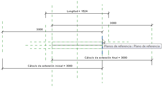

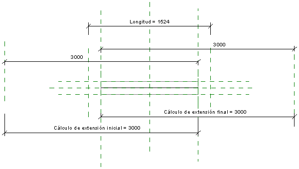

  7. En la vista Nivel de referencia, seleccione un plano de referencia sin nombre inmediatamente a la izquierda del barrido y seleccione Suprimir. Tenga en cuenta que inmediatamente debajo de la referencia eliminada hay otra línea de referencia. Déjela tal y como está.
  8. Repita el proceso del paso 7 para suprimir la línea de referencia a la derecha del barrido.

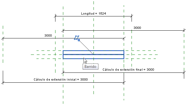

  9. Seleccione el barrido.
  10. Haga clic en la ficha Modificar | Barrido grupo Modo (Editar barrido).
  11. Haga clic en la ficha Modificar | Barridogrupo Barrido (Boceto de camino).
  12. Seleccione el camino.

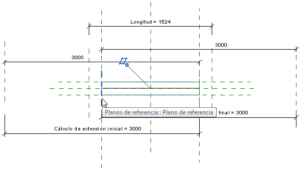

  26. Seleccione el plano de referencia sin nombre del extremo izquierdo y pulse Suprimir.
  27. Seleccione el plano de referencia sin nombre del extremo derecho y pulse Suprimir. La familia está actualizada.
