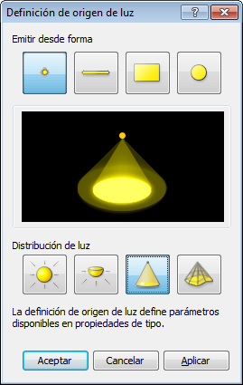

    Aparece el cuadro de diálogo Definición de origen de luz.
  4. En Forma de emisión, seleccione la forma de la luz que se va a emitir desde el origen de luz: Punto, Línea, Rectángulo o Círculo.
  5. En Distribución de luz, seleccione el patrón de distribución de luz del origen de luz: Esférica, Hemisférica, Foco o Red fotométrica.
    Consejo: Si desea especificar un archivo IES para definir la forma fotométrica del origen de luz, seleccione Red fotométrica.
    La imagen intermedia cambia para ilustrar la configuración combinada. Esta configuración determina los parámetros disponibles para el origen de luz.
