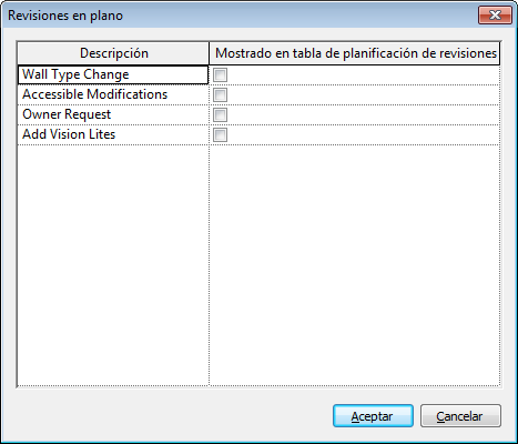

Para especificar las revisiones que incluir en una tabla de planificación de revisiones
El cuadro de diálogo Revisiones en plano muestra una lista de todas las revisiones introducidas en el cuadro de diálogo Versiones/Revisiones de plano. Las revisiones asignadas a nubes en vistas del plano están seleccionadas y son de sólo lectura.
La tabla de planificación de revisiones del plano se actualiza para incluir las revisiones seleccionadas.
