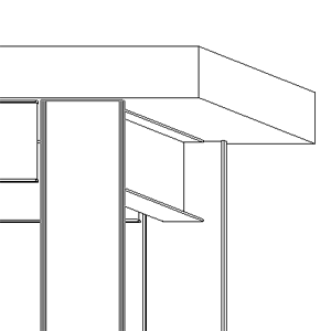

Aplicación de voladizos al crear un forjado estructural
  1. Abra una vista de plano que muestre las vigas o el hueco que admitirá el forjado estructural.
  2. En la cinta de opciones, haga clic en Forjado estructural.
      ¿Dónde está?
    • Ficha Estructuragrupo Estructuramenú desplegable Suelo Suelo: estructural
    • Ficha Arquitecturagrupo Construirmenú desplegable Suelo Suelo: estructural
  3. Haga clic en la ficha Modificar | Crear contorno de suelogrupo DibujarLínea de contorno y luego en (Seleccionar soportes).
  4. En la paleta Propiedades, en Otros, introduzca valores de desfase tanto para Voladizo de hormigón como para Voladizo de acero.
  5. Haga clic en Aplicar.
  6. Seleccione las vigas que soportarán el forjado estructural.
  7. Haga clic en la ficha Modificar | Crear contorno de suelogrupo ModoFinalizar modo de edición.
Nota: El desfases de voladizo se aplicará con relación a la dirección en que se creó el borde de losa. Esto se aplica a los bocetos de líneas, Seleccionar soportes o Seleccionar muros en la creación de forjados estructurales. En aquellos ejemplares donde el voladizo aparece dentro del forjado estructural: active el modo de boceto, seleccione el borde y configure los valores de voladizo como números negativos.
