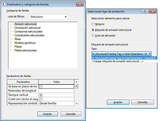

Etiqueta de armazón estructural
Al seleccionar esta opción se activa un menú desplegable con etiquetas de familia estructural disponibles y específicas de la ubicación seleccionada en la viga. Los parámetros específicos de familia determinan qué etiquetas se muestran. Una etiqueta de armazón debe tener los siguientes parámetros (consulte Familias de etiquetas de armazón estructural) para poder ser un tipo de anotación:
Por ejemplo, las etiquetas de armazón estructural con parámetros de punto de enlace definidos como "Fin" sólo están disponibles para la configuración de ubicación de la viga <Fin> en esta herramienta.
Las etiquetas de armazón estructural con parámetros de punto de enlace definidos como <Ninguno> sólo están disponibles para la configuración de la ubicación central que tenga activada la opción de rotación con componente.
Estas especificaciones también son aplicables a la opción <Cargar etiqueta de armazón estructural> que abre el cuadro de diálogo Cargar familia (consulte Cargar familias).
Para que las familias cargadas aparezcan en la lista de etiquetas de armazón estructural, tenga en cuenta lo siguiente:
