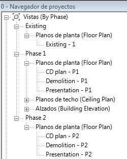

      Consejo: Organice el Navegador de proyectos por fase. El Navegador de proyectos permite ordenar las fases y vistas por nombre de forma alfanumérica. Planifique los nombres de fases y los nombres de vistas con detenimiento, puesto que aparecen en la secuencia deseada.
      Vistas organizadas por fase
