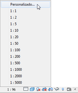

Para crear una escala de vista personalizada
- En la barra de controles de vista, haga clic en Escala de vista y seleccione Personalizado.
- En el cuadro de diálogo Escala personalizada, introduzca un valor para Proporción.
- (Opcional) Puede seleccionar Mostrar nombre y escribir un nombre personalizado para la escala.
- Haga clic en Aceptar.
