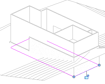

Adición de una plataforma de construcción
- Haga clic en la ficha Emplazamiento
grupo Modelar emplazamiento
(Plataforma de construcción).
- Haga clic en la ficha Modificar | Crear contorno de plataforma
grupo Dibujar
(Seleccionar líneas).
- Seleccione los muros de cimentación.
Nota: Utilice ViewCube para cambiar la orientación de la vista, de modo que puede designar todos los muros de cimentación.
- En el grupo Modificar, haga clic en
(Recortar/Extender a esquina), y seleccione las líneas para cerrar el contorno de la plataforma de construcción.
- En el grupo Modo, haga clic en
(Finalizar modo de edición).
