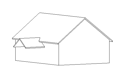

La herramienta Unir/Separar geometría no enlaza un muro a una cubierta.
No puede unir una cubierta a más de una cara superior de otra cubierta.
Puede unir una cubierta a la cara superior de otra y al muro debajo de ésta si selecciona el muro como destino. El muro debe estar enlazado a la cubierta de destino y ésta debe ser una cubierta por perímetro.
