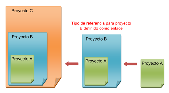

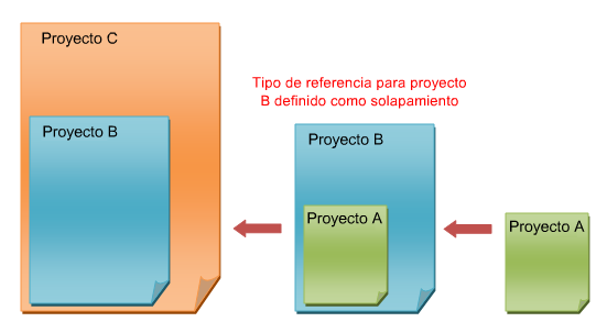

La imagen siguiente muestra el proyecto A vinculado al proyecto B (por lo que el proyecto B es el modelo principal para el proyecto A). El parámetro Tipo de referencia para el proyecto A está configurado como Solapamiento dentro del modelo principal (proyecto B). Cuando se importa el proyecto B en el proyecto C, el proyecto A no se muestra.
Si se cambia a Enlace la configuración de Tipo de referencia para el proyecto A (dentro de su modelo principal, Proyecto B), al importar el proyecto B en el proyecto C, se muestra el vínculo anidado (proyecto A).
Los vínculos anidados visibles en el proyecto se muestran en la rama Vínculos de Revit del Navegador de proyectos, bajo su vínculo principal. Los vínculos anidados no se muestran en el cuadro de diálogo Gestionar vínculos. Consulte Cuadro de diálogo Gestionar vínculos.
