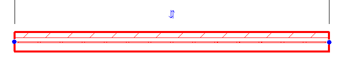

Muro compuesto en la vista de plano antes de la inversión

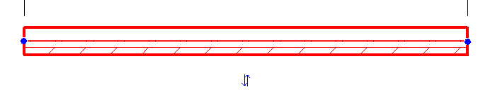

Muro compuesto tras invertir la posición de la primera y la última capa
