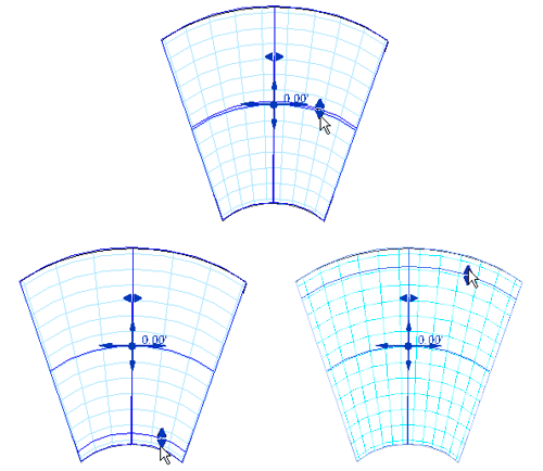

Cada cinta representa la línea a lo largo de la superficie desde la que se mide la distancia entre las rejillas. La distancia se mide en cordones, no en longitudes de curva. Puede mover las cintas a lo largo de las rejillas correspondientes para ajustar dónde se mide la distancia Haga clic en los pinzamientos de cinta y arrástrelos a la ubicación deseada.
Nota: Al hacer clic en un pinzamiento de cinta, se desplaza ligeramente la posición de la cinta en la dirección del pinzamiento.
La siguiente imagen ilustra el cambio de ubicación de una cinta a lo largo de una rejilla en U.
