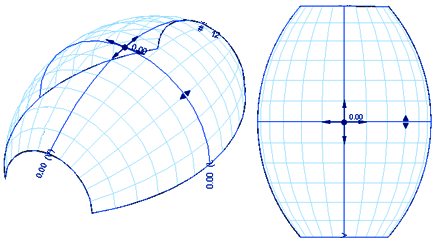

Las rejillas UV de la superficie dividida se pueden ajustar en la paleta Propiedades (consulte Propiedades de ejemplar de elemento de patrón) o en el administrador de caras. El administrador de caras es un modo de edición al que se accede haciendo clic en el icono del administrador de caras, en el centro del widget de pinzamiento 3D. Para ver este icono, seleccione la superficie dividida.
Nota: Si no se puede seleccionar una superficie, active la opción Seleccionar elementos por cara. Consulte Control de la selección de elementos.
Una vez seleccionada, los controles de edición de rejillas UV se muestran en la superficie.
Edición de espaciado entre divisiones
Las opciones para espaciado de distancia y número de divisiones de rejillas en U y en V se encuentran en los extremos de sus respectivas cintas. Estos parámetros coinciden con los parámetros para espaciado de rejillas vistos anteriormente en la barra de opciones. Consulte Modificación de espaciado de rejillas UV en superficies divididas.
Para cambiarlos, haga clic en ellos e introduzca los nuevos valores.
