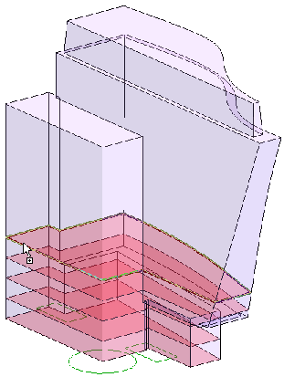

Cursor resaltando suelo de masa

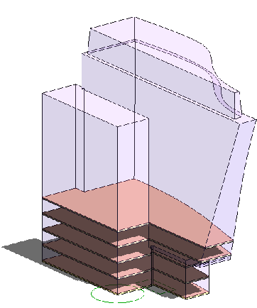

Suelos creados
