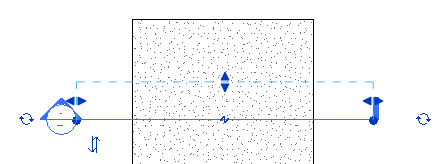

  5. Haga clic cuando llegue al punto final de la sección.
    Aparecen la línea de sección y la región de recorte y se seleccionan.
    Ejemplo
    Revit Structure
    Ejemplo
  6. Si lo desea, cambie el tamaño de la región de recorte arrastrando los controles azules. La profundidad de la vista en sección cambia en consonancia.
